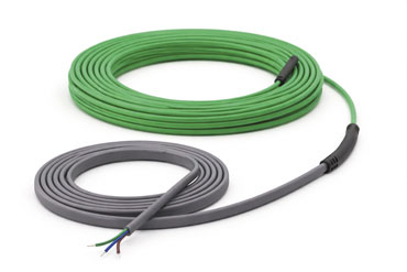

Каждая секция состоит из двухжильного нагревательного кабеля. С одной стороны установлена концевая муфта, с другой — соединительная муфта и установочный провод. Соединительная муфта обеспечивает надёжное электрическое и механическое соединение установочного провода с нагревательным кабелем.
Цветовая маркировка изоляции жил установочного провода упрощает монтаж:
  • жёлто зелёный — экран;
  • синий и коричневый — питание.

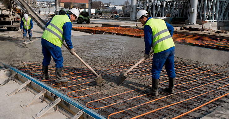

  1. Нагревательный кабель раскладывается на арматуре объекта, который будет заливаться бетоном.
  2. После заливки бетона в опалубку кабель КОБ подключают к сети электропитания.
  3. Кабель подогревает и сушит бетон нужное время — в зависимости от условий эксплуатации и размеров конструкции.
  4. По завершении сушки кабель отключают от сети, обрезают концы и оставляют внутри бе­тонной конструкции.
Выбирайте подходящий вариант: КОБ стандарт или КОБ Lite
В ассортименте компании представлены две модификации секций КОБ с линейной мощно­стью 40 Вт/м и диапазоном рабочих температур от ?30 °C до +70 °C:
  • КОБ стандарт (оранжевый цвет) — модель с механическим классом М2. Прочная и износо­стойкая внешняя оболочка делает её идеальным выбором для условий с высоким риском повреждений.
  • КОБ Lite (зелёный цвет) — модель с механическим классом М1. Оптимальна для монтажа и эксплуатации там, где риск механических повреждений минимален.
