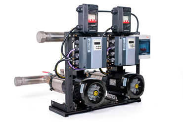

Установки повышения давления PBS CHLFT с частотным регулированием занимают на 28% меньше места по сравнению с вертикальными аналогами.
Компания СИЭНПИ РУС, официальный представитель брендов CNP и Aikon в России, представила новыеустановки повышения давления PBS CHLFT с частотным регулированием. Оборудование решает проблему нестабильного давления в системах водоснабжения многоквартирных домов, отелей, торговых центров, объектов социальной инфраструктуры и небольших промышленных предприятий, обеспечивая экономию пространства и электроэнергии.
Новые установки PBS CHLFT — это комплексное решение на базе многоступенчатых горизонтальных насосов CNP серии CHLFT. Конструкция горизонтальных насосов позволяет более компактно расположить напорный коллектор, сокращая занимаемую площадь на 28% по сравнению с моделями флагманской линейки PBS на вертикальных насосах CNP серии CDM. Это особенно важно при монтаже в существующих технических помещениях с ограниченной площадью.
В стандартной комплектации используется от двух до трёх насосов, при этом на каждый насос установлен преобразователь частоты Aikon серии PD ES с интеллектуальными функциями управления. Функциивстроенного в PDES логического контроллера обеспечивают стабильную и надежную работу установки: устройство автоматически поддерживает заданное давление в системе водоснабжения, обеспечивает равномерную наработку насосных агрегатов. Кроме функций управления, преобразователи частоты PDES оснащены встроенными защитами от короткого замыкания, перегрузки по току, перенапряжения и перегрева. Дополнительно реализована возможность удаленного управления и мониторинга параметров установки по протоколу ModbusRTU. Данные функции позволяют оптимизировать работу оборудования в режиме реального времени.
«Перепады давления в сетях водоснабжения вызывают множество проблем —от простого недовольства жителей многоквартирных домов до остановки технологических процессов на производстве — и требуют надежного решения. Наши новые установки PBS CHLFT с преобразователями Aikon серии PDES автоматически адаптируются к расходу, поддерживают заданное давление с точностью до 0,1 бар, уменьшают риски возникновения гидроударов и снижают энергопотребление до 30% по сравнению с нерегулируемыми аналогами. Встроенные преобразователи частотыи удаленный доступ по Modbus делают установки идеальным выбором для модернизации систем водоснабжения без перестройки инфраструктуры», — отмечает Тимофей Гладкий, менеджер по продукту «Насосные установки», ООО СИЭНПИ РУС.
Производственная программа включает модели,сконструированные на базе насосов с электродвигателями мощностью до 4,4 кВт. Создаваемыйустановками напор достигает 60 м, подача— до 84 м3/ч. Максимальное рабочее давление составляет 10 бар, а диапазон температуры перекачиваемой жидкости от +5 °C до +70 °C. Сборка осуществляетсяна собственной производственной площадке в России, что позволяет осуществлять строгий контроль качества и максимально сокращать сроки поставки.
