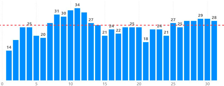

Ещё раз подчеркнём, что основой для проведённых расчётов послужили данные за период с 1973 по 2022 годы. Однако анализ более актуальной информации с различных метеостанций показывает заметные отклонения от принятых ранее значений. Например, данные измерений температуры воздуха в Москве за 2024 и 2025 показали, что в июле 2025 года температура воздуха превышала расчётное значение +26 °C в течение 14 дней. В 2024 году аналогичное превышение наблюдалось ещё чаще — в течение 16 дней (особенно показателен период с 11 по 17 августа 2024 года, когда превышение фиксировалось непрерывно на протяжении семи дней).
Рисунок 1. Количество дней с превышением расчётной температуры
Такие превышения приводят к увеличению теплопоступлений по сравнению с расчётными значениями. В результате в июле 2024 и 2025 годов почти половину месяца температура воздуха в помещениях превышала комфортные параметры, предусмотренные проектной документацией.

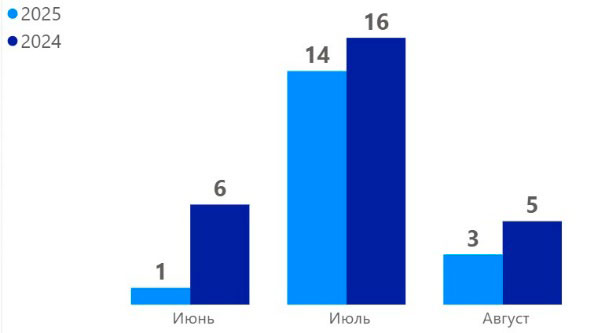

Рисунок 2. Температура воздуха в Москве в июле 2025 г (в 13 часов)
Таким образом становится очевидной необходимость более внимательного подхода к выбору расчётной температуры наружного воздуха при разработке и согласовании технического задания. Следует учитывать, что принимая расчётные параметры воздуха в летний период согласно требованиям СНИП почти половина месяца температурные режимы в помещениях могут выходить за пределы проектных значений. И для обеспечения комфортных условий целесообразно при разработке технического задания рассматривать возможность повышения принимаемой расчётной температуры наружного воздуха.
