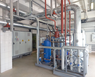

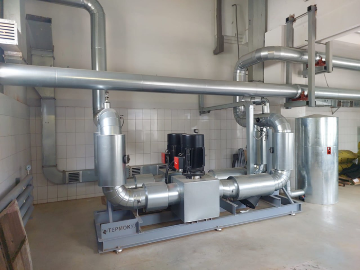

Компания ТЕРМОКУЛ завершила очередной проект — реконструкцию системы холодоснабжения колбасного цеха на мясоперерабатывающем заводе. Основной задачей стало обеспечение стабильного и энергоэффективного холодоснабжения технологических процессов, поскольку ранее действующая система уже не справлялась с возросшими нагрузками.
В рамках проекта выполнен полный цикл работ: изготовление и поставка оборудования, монтаж, пусконаладка, автоматизация и ввод системы в эксплуатацию.
В основе модернизированного решения — чиллер с выносным воздушным конденсатором на базе двух винтовых полугерметичных компрессоров Refcomp. Холодопроизводительность оборудования составляет Qo = 630 кВт в рабочем диапазоне температур хладоносителя от –8 до –4 °С. Выбор винтовых компрессоров обусловлен их способностью сохранять высокую эффективность при переменных нагрузках, что особенно важно для колбасного производства с его неравномерными технологическими циклами.
Система автоматически регулирует производительность компрессоров в зависимости от текущей потребности в холоде, обеспечивая заметное снижение энергопотребления без потери стабильности температурных режимов. Управление построено на базе программируемого контроллера, который поддерживает заданные параметры, осуществляет постоянный мониторинг состояния оборудования и обеспечивает возможность удалённого контроля.
В рамках проекта реализовано комплексное инженерное решение, учитывающее специфику технологических процессов заказчика, минимизирующее энергозатраты и снижающее риски простоев производства. На текущий момент система функционирует стабильно и полностью покрывает потребности предприятия в холодоснабжении.
Проект реализован по принципу «единого окна»: единый подрядчик, единая зона ответственности и единый гарантийный центр, что обеспечивает заказчику прозрачность взаимодействия и полный контроль качества на всех этапах — от проектирования до сервисного обслуживания.
