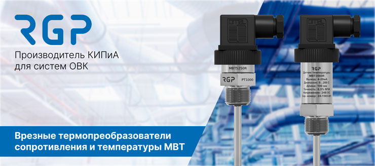

Представляем сразу две новинки: врезные датчики температуры с выходом PTC и 4-20мА MBT5250R и MBT3560R!
Преобразователи разработаны в рамках стратегии импортозамещения как аналоги датчиков Danfoss и предназначены для измерения температуры жидкости в трубопроводах вентиляционных систем, индивидуальных тепловых пунктах, в котельном и отопительном оборудовании.
Датчик MBT3560R — надёжное решение для измерения температуры жидкости в трубопроводах отопления и вентиляции. Датчик выполнен в эргономичном корпусе DIN 4365 (A), внутри которого расположена плата нормирующего преобразователя. Это позволяет получать на выходе стандартный сигнал 4–20 мА, совместимый с большинством контроллеров и автоматики. Датчик предназначен для измерения температуры жидкости в трубопроводах вентиляционных систем, индивидуальных тепловых пунктов и котельных.
Преимущества датчика MBT 3560R:
  • Надёжная защита корпуса IP65;
  • Высокая точность преобразования < ±0,5 %;
  • Сенсор Pt1000;
  • 4 диапазона: 0-100°С, 0-200°С, -50-200°С, -50-150°С;
  • Штуцер G1/2 A из нержавеющей стали AISI 304;
  • Корпус DIN 4365 (A) из фенопласта;
  • Длина погружной части от 50 до 250 мм.;
  • Диапазон измерения от -50 до +200 °С;
  • Гарантия производителя 3 года.
Врезной термопреобразователь сопротивления MBT5250R в корпусе DIN 4365 (A) и штуцером из нержавеющей стали AISI304 также предназначен для измерения температуры жидкостей в трубопроводах вентиляционных систем, индивидуальных тепловых пунктов и котельного оборудования. Сенсор датчика температуры расположен в сварном резьбовом штуцере в гильзе с толщиной стенки 0.3 мм и залит термопроводящим составом. Степень защиты корпуса от внешних воздействий IP65.
Преимущества датчика MBT5250R:
  • Высокая точность измерения и скорость реакции;
  • Сенсор Pt1000 или Pt100;
  • Длина погружной части от 50 до 250 мм;
  • Широкий диапазон измерения от -70 до +200 °С;
