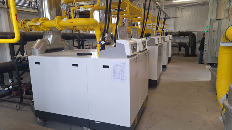

  • Оборудование: напольные конденсационные котлы C 640–1300 и C 230–210 ECO
  • Ввод в эксплуатацию: март 2025 г.
  • Генподрядчик: «ЭнергоТех»
Повышенная эффективность для достижения высоких результатов
Ярким примером такого комплексного подхода является выдающийся объект, сданный в эксплуатацию в 2025 году, от бренда De Dietrich — самая мощная крышная котельная для многоквартирного дома мощностью 5000 кВт на базе конденсационных котлов С 640 и С 230.
Крышная котельная ЖК «Пять Континентов» от застройщика UDS, Ижевск, обеспечивает теплоснабжение трех жилых домов, включая здание, на котором она установлена.
Ключевые характеристики оборудования:
  • Высокотемпературный режим работы котельной до 95 °C в расчетном режиме, но со снижением температуры по погодозависимому графику со срезкой (для приготовления ГВС в летнем режиме).

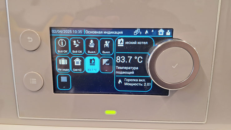

  • Каскадное управление котлами с помощью автоматики Diematic Evolution.
  • Диспетчеризация.
  • Сервисный доступ к котлам через Bluetooth с помощью приложения De Dietrich Smart Service.
Важным конструктивным преимуществом конденсационных котлов С 640–1300 является литой секционный теплообменник из алюминия с кремнием, который обеспечивает высокую коррозионную стойкость, самоочистку и низкое гидравлическое сопротивление.
Горелка полного предварительного смешения из нержавеющей стали с модуляцией 15–100% гарантирует оптимальное сгорание, адаптацию к нагрузкам и максимальную энергоэффективность. Низкий шум и вибрации делают их оптимальным решением для жилых зданий.

За счет компактности конденсационных котлов De Dietrich серии C 640 обеспечивается возможность размещения большого количества котельного оборудования общей мощностью 5 МВт на небольшой кровле жилого здания.
Данная котельная имеет глубокое резервирование и широкий диапазон изменения мощности, т. к. фактически состоит из девяти независимых котловых блоков, младшие из которых обладают мощностью 200 кВт. Все котлы объединены в каскад: они чередуются в работе, обеспечивая равную наработку мощности и часов работы — для максимальной надежности и ресурса.
Предусмотрен режим как постепенного включения котлов в каскаде, так и параллельная работа всех котлов в режиме высокой нагрузки с синхронным изменением мощности.
Распределение тепла осуществляется в тепловых пунктах, но котельная работает согласованно благодаря каскадной автоматике Diematic Evolution: котлы чередуются и изменяют расчетную температуру в зависимости от уличной. Эта же система штатно соединяется с системой диспетчеризации котельной.
