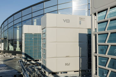

Чтобы обеспечить микроклимат в таких условиях, инженеры использовали VRF-системы MDV серии V8. Установили 98 наружных блоковмультизональных систем, суммарная холодопроизводительность составила 9 МВт. На сегодня УрФУ — один из крупнейших VRF-объектов на Урале.
Сложная архитектура зданий потребовала особых технических решений. Стандартная схема разводки коммуникаций здесь была невозможна, поэтому инженеры применили технологию HyperLink. Она позволила соединить блоки произвольно, отойдя от классической цепочки, и гибко обойти сложные конструктивные узлы.

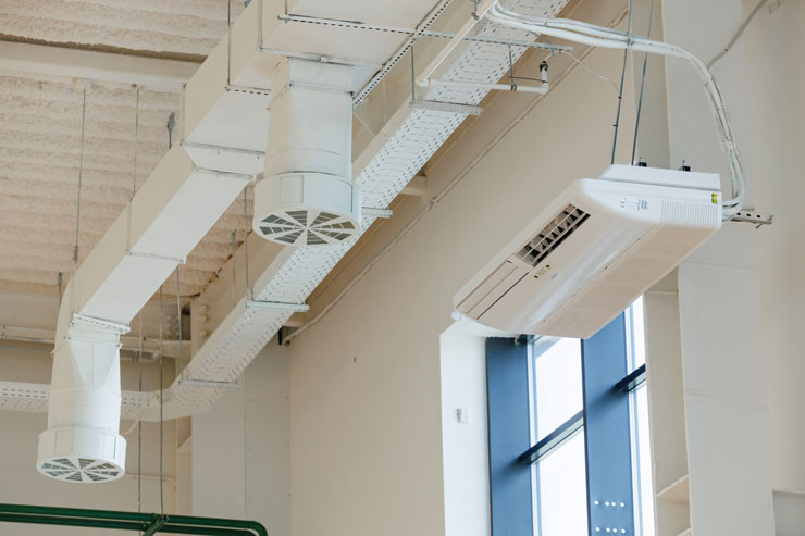

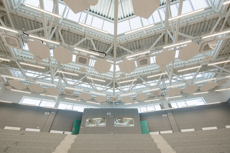

Для каждой зоны кампуса подобрали свой тип оборудования. В аудиториях и лекционных залах установили кассетные блоки для равномерного распределения воздуха и тишины. Они эффективно работают даже в помещениях с многоярусной посадкой и высокими потолками. В горячих цехах столовых использовали канальные блоки, а в спортзалах смонтировали мощные напольно-потолочные системы.
