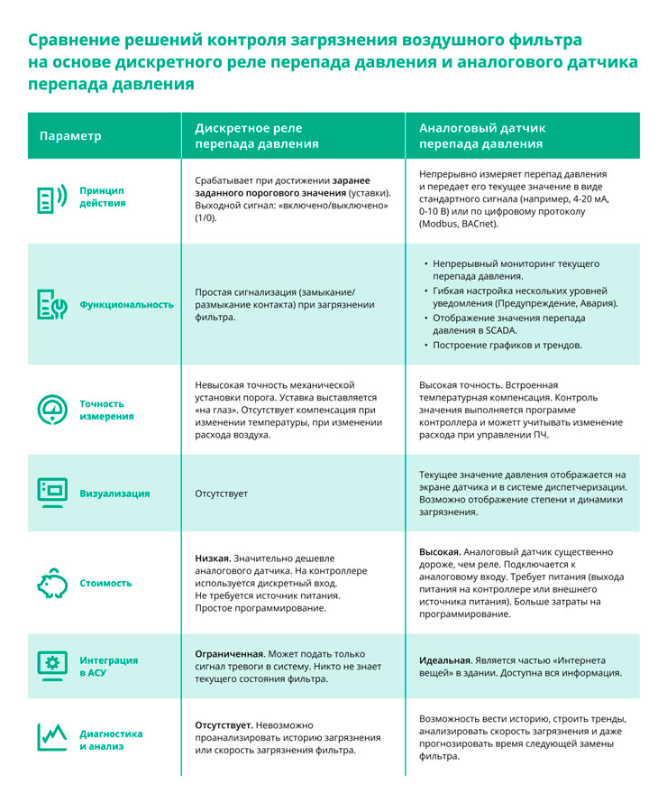

Дискретное реле перепада давления
Этопростое и надежное "сторожевое" устройство. Его задача – подать сигнал "УЖЕ ВСЁ" или "ЕЩЁ НОРМ". Принцип работы основан на перемещении мембраны, разделяющей две воздушные камеры, под действием перепада давления. Мембрана механически связана с переключателем, и когда перепад давления превышает усилие противодействующей пружины, происходит переключение контакта.
Регулировка порогового значения перепада давления, при котором происходит срабатывание контакта, выполняется механически, регулировочным винтом, вращение которого изменяет силу предварительного поджатия пружины.
Конструкция дискретного реле перепада давления представляет собой более элегантное сочетание механики и электрики. Его надежность обусловлена минимальным количеством и простотой компонентов. Кроме того, механическая часть не нуждается во внешнем питании.
Это надежное и экономичное решение для стандартных систем, где не требуется тонкого контроля.
Аналоговый датчик перепада давления
Решение класса "информированный аналитик": он непрерывно измеряет и передает точное значение перепада давления.
Принцип действия аналогового датчика дифференциального давления основан на преобразовании степени деформации чувствительного элемента в аналоговый электрический сигнал.
Электронная плата датчика выполняет дополнительную обработку сигнала: компенсирует влияние температуры окружающей среды, выравнивает нелинейную характеристику сенсора в линейную зависимость сигнала от перепада давления и формирует выходной сигнал напряжения 0-10 В или тока 4-20 мА.
Модели аналоговых датчиков могут иметь встроенный экран для отображения измеренного значения.
Выходной сигнал аналогового датчика подключают к аналоговому или универсальному входу контроллера. Для электронной платы необходимо внешнее питание.
Аналоговое решение ориентировано на интеллектуальные системы, где важны мониторинг, анализ и прогнозирование.
Подробное сравнение по параметрам
Сравним дискретное и аналоговое решения по основным параметрам на различных этапах жизненного цикла.

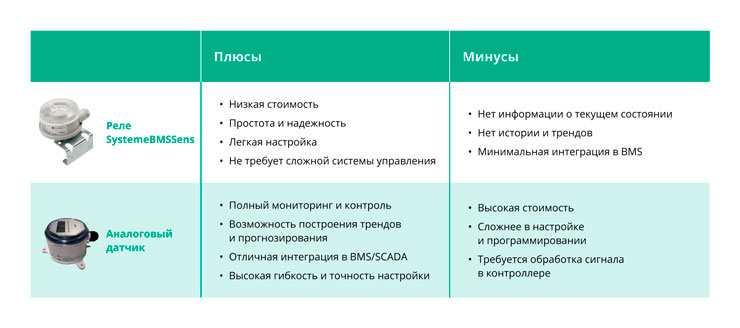

Сводная таблица «за» и «против»
Какое решение выбрать?
Что же выбрать в конкретном проекте? Простое и экономичное решение на реле с дискретным сигналом или более дорогое, но предлагающее больше возможностей решение с точным аналоговым значением?
Наши рекомендации:
  1. Выбирайте дискретное реле, если:
    • У вас простая система вентиляции, в которой достаточно базового сигнала "пора заменить фильтр", а интеграция в систему управления зданием не планируется.
    • Замена фильтров проводится по календарному плану техобслуживания, а сигнал нужен только для подстраховки.
    • Бюджет на систему ограничен.
  2. Выбирайте аналоговый датчик, если:
    • Система вентиляции сложная и критически важная (чистые помещения, лаборатории, производство).
    • Необходимо видеть состояние фильтра в режиме реального времени и анализировать его динамику.
    • Необходимо различать уровни загрязнения (например, "Предупреждение" и "Авария") или показывать уровень загрязнения в процентах.
    • Система является частью комплексной автоматизации здания (BMS).
