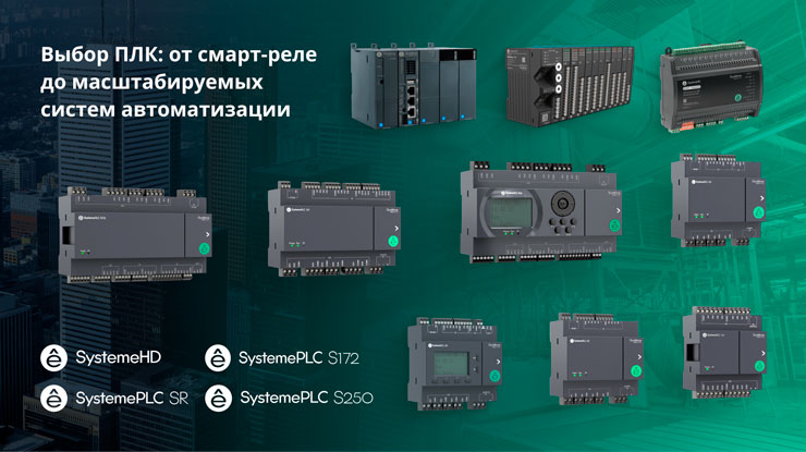

Выбор контроллера: от смарт-реле до масштабируемых систем автоматизации
11.12.2025
Выбор программируемого контроллера часто ставит перед инженерами непростую задачу. Оборудование одного класса может кардинально различаться по своим возможностям, и эти различия обусловлены конкретными задачами, для решения которых они создавались. Попытка сэкономить и применить неподходящее устройство может привести к фундаментальным проблемам на этапе эксплуатации, исправление которых потребует значительных затрат. Чтобы сделать осознанный выбор, рассмотрим логику предложения SystemePLC от российской производственной компании «Систэм Электрик» (Systeme Electric).

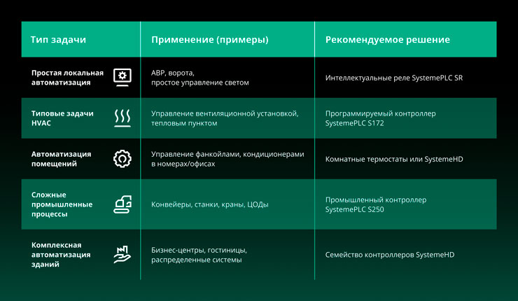

SystemePLC SR: простота и экономичность для локальных задач
Отправной точкой для многих проектов являются так называемые простые задачи автоматизации. Это автономные системы, не требующие сложной интеграции: автоматический ввод резерва (АВР), управление въездными воротами, парковочными системами или простые сценарии управления освещением по расписанию. Для таких применений идеально подходят интеллектуальные реле SystemePLC SR. Их ключевые преимущества — компактность, привлекательная стоимость и простота программирования. Они полностью закрывают круг типовых простых задач, не требуя серьезных затрат на этапе внедрения.
SystemePLC S172: типовые решения для HVAC
Следующий шаг — это задачи, связанные с регулированием. Типичные примеры —управление HVAC-системами (вентиляционные установки, тепловые пункты и т.д.). На первый план здесь выходит программируемый логический контроллер SystemePLC S172. Он также компактен и экономичен, но его главное достоинство — специализированный состав сигналов на борту. Он из коробки поддерживает подключение самых распространенных в HVAC-секторе датчиков, таких как термосопротивления NTC-10K, Pt100, Pt1000, а также стандартные сигналы 0-10 В и 4-20 мА. Конфигурация входа/выхода подобрана таким образом, чтобы без дополнительных модулей расширения можно было управлять большинством типовых вентустановок. Простая среда разработки и встроенный дисплей для базовой визуализации и изменения уставок делают S172 оптимальным решением для этого класса задач.

SystemePLC S250: производительность для сложных процессов
Когда речь заходит о сложных промышленных процессах, где критичны скорость и объем обработки данных, требуются иные возможности. Общепромышленный контроллер SystemePLC S250 — это уже мощная платформа, время реакции которой измеряется миллисекундами. Он предназначен для управления движущимися механизмами: конвейерами, станками, кранами. Его производительность позволяет работать с тысячами дискретных и аналоговых сигналов. S250 поддерживает современные промышленные протоколы, такие как OPC UA, и программируется в мощной среде, соответствующей международному стандарту МЭК 61131-3, что предоставляет разработчику неограниченные возможности для создания сложных алгоритмов. Его также применяют в системах, не связанных напрямую с движением, но требующих сбора большого объема данных, например, для мониторинга параметров в ЦОДах.

SystemeHD: автоматизация зданий и масштабируемость
Особняком в линейке стоит контроллер для автоматизации зданий SystemeHD. Его нельзя просто поставить в один ряд с другими по нарастанию производительности, поскольку он создан для принципиально иной идеологии — распределенного управления. Если промышленные контроллеры обычно управляют локальной установкой (станком или вентустановкой), то SystemeHD предназначен для комплексной автоматизации всего здания (бизнес-центра, гостиницы, торгового комплекса).

Комплексное предложение как конкурентное преимущество
Ключевое преимущество подхода Systeme Electric — это не просто набор отдельных устройств, а цельная экосистема. Компания предлагает многоуровневую архитектуру, где каждый компонент идеально подходит для своих задач и бесшовно интегрируется в общую систему. Верхний уровень — это программное обеспечение диспетчеризации. Далее строится сеть на базе контроллеров SystemeHD, которые эффективно агрегируют данные благодаря протоколу BACnet. А уже к ним, через поддержку Modbus, подключаются устройства для локальной автоматизации: интеллектуальные реле SR для АВР, контроллеры S172 для управления системами HVAC и комнатные термостаты. Такая структура позволяет избежать проблем с интеграцией разнородного оборудования и создает единое информационное пространство для управления всем объектом.
Таким образом, правильный выбор контроллера определяется конкретной задачей. Ориентируйтесь на простоту и экономичность для локальных функций, на специализацию для систем HVAC, на производительность для сложных промышленных процессов и на масштабируемость и специализированные протоколы для автоматизации целых зданий. Такой подход гарантирует, что система будет не только работоспособна сегодня, но и останется эффективной и экономичной на протяжении всего своего жизненного цикла.
