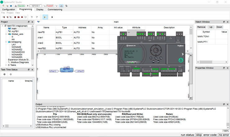

Программная среда SystemеPLC Studio
Еще одно несомненное достоинство линейки — это единая бесплатная развивающаяся программная среда SystemеPLC Studio.
Ключевым преимуществом программного обеспечения является его доступность и мощный функционал для разработки, не требующий наличия физического контроллера. Это реализовано благодаря двум уникальным режимам работы.
Первый, режим симуляции ПЛК, позволяет разрабатывать, запускать и отлаживать программу на компьютере без подключения к реальному устройству. Пользователь может отслеживать значения переменных, пошагово следить за выполнением логики программы, оперативно находить и исправлять ошибки.
Второй, режим эмуляции ПЛК, идет еще дальше, предоставляя виртуальную модель контроллера прямо в среде разработки. В этом режиме инженер может имитировать реальные условия работы: «включать» и «отключать» дискретные входы, задавать значения аналоговых входов и в реальном времени наблюдать, как программа на это реагирует, изменяя состояния выходов. Эмулятор полностью поддерживает работу с пользовательскими экранами, созданными для моделей с дисплеем (SR2, S172), что позволяет заранее проверить не только логику, но и интерфейс управления.
Эта возможность «начать разработку вчера» критически важна для сокращения сроков проекта. Заказчик может скачать ПО, приступить к полноценному программированию и отладке алгоритмов, а к моменту поставки физического контроллера у него будет уже полностью готовое и протестированное решение. Останется только подключить устройство и загрузить в него проект.
