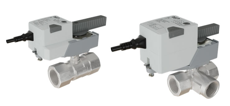

Рады сообщить, что Завод RGP расширяет линейку электроприводов ADA-BV.
Компактный поворотный Привод ADA-BV с питанием 24В или 220В предназначен для управления 2-х и 3-х ходовыми шаровыми кранамив инженерных системах вентиляции, отопления и кондиционирования.
Обновление конструкции приводов, улучшение сервисных функций и расширение условий эксплуатации позволило RGP повысить надёжность оборудования, упростить монтаж и обеспечить стабильное регулирование во всех режимах работы.
Электроприводы ADA-BV выпускаются в двух модификациях: на 24В AC/DC и 230В AC, с 2-/3-позиционным управлением и пропорциональным сигналом 0(2)…10 В (серия PRO). Все модели оснащаются прочным корпусом с защитой IP54, работают в диапазоне температур от -30 до +50°C и обеспечивают ресурс службы не менее 10 лет.
Модели доступны в двух типоразмерах:
• ADA-05 — крутящий момент 5 Нм (для кранов DN15–DN32)
• ADA-20 — крутящий момент 20 Нм (для кранов DN40–DN50)
Преимущества ADA-BV:
  • Защита корпуса привода IP54;
  • Управление: 2-х, 3-х позиционное, 0(2)-10В;
  • Режим работы «Сервис» и «Местное управление»;
  • Комплектный кабель 0.75 мм2 для подключения;
  • Компактные размеры и современный дизайн;
  • Дополнительные концевые переключатели (опция);
  • Гарантия на привод 3 года (до 100 000 циклов);
  • Бесшумная и надежная работа (шум менее 40 дБ);
  • Ручное управление с помощью кнопки “UNLOCK”.
Электроприводы RGP ADA-BV используются для автоматизации:
•    систем вентиляции и кондиционирования;
    •    узлов подмеса и контуров отопления;
    •    смесительных клапанов в ИТП и котельных;
    •    промышленной автоматики, требующей надёжного шарового крана.
