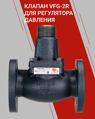

Линия производства обновленной версии регулирующего клапана VFG-2R DN 15-25 для гидравлических регуляторов запущена на заводе Ридан в Подмосковье.
Производство новой версии универсального регулирующего клапана VFG-2R DN 15-25 запущено на подмосковном заводе Ридан в Лешково. Модель получила ряд изменений, что обеспечило:
  • повышенное рабочее давление и компактные размеры
    Новый корпус из высокопрочного чугуна и наличие проточной разгрузки повысили рабочее давление до 25 бар и сократили габариты более чем на 30%.
  • полная герметичность
    Мягкое седловое уплотнение, а также сальниковый блок для штока обеспечили 100% герметичность. Конструкция позволяет легко обслуживать или заменять регулирующий блок без полной остановки и осушения системы.
  • широкий модельный ряд для точного подбора
    Линейка дополнена моделями DN15 мм с заниженными Kvs от 1,6 до 4 м3/ч. А значит, регуляторы давления Ридан можно применять на системах с малыми расходами, что особенно актуально для школ, детских садов и других малых социальных объектов.
  • динамический диапазон 1:15
    Точное регулирование даже при минимальных расходах. Это критически важная характеристика для систем с переменным потреблением, например, ГВС.
В ходе ресурсных испытаний клапаны успешно отработали свыше 100?000 циклов при предельных паспортных нагрузках. Это гарантирует их высокую надежность и эффективность на протяжении всего срока службы — 10 лет.
