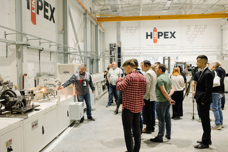

Выбранный заводом HIPEX метод производства предполагает гомогенизацию компонентов рецептуры в расплаве экструдера, где сначала формируется изделие с невысокой степенью сшивки (не более 20%). Затем оно в виде трубы проходит через источник ИК-излучения, после чего сшивка заготовки возрастает до 70-80%.
В соответствии с технологией подбиралось и оборудование. Как говорят технологи HIPEX, на протяжении двух лет рассматривались и изучались различные варианты. Например, печи хорошо делают финские производители, экструдеры – в Германии и Испании. В результате, как считают в компании, удалось скомбинировать оптимальную линию, которая удовлетворяет требованиям проекта. Линия эксклюзивно собрана для производства HIPEX и включает в себя оборудование, разработанное по передовым немецким технологиям с учетом не только параметров надёжности и потребительских свойств, но и возможности получения необходимых объёмов продукции - порядка 150 кг в час.
