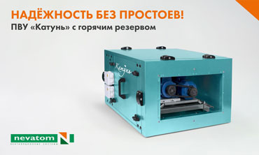

В одной секции вентилятора установлены два двигателя, работающие на общее рабочее колесо.  Основной двигатель подключен через ременную передачу, а резервный — напрямую.
Контроль работы вентилятора отслеживается двумя способами:
  • Преобразователь частоты отслеживает работу двигателя
  • Датчик перепада давления контролирует целостность ремня
При обнаружении неисправности автоматика мгновенно переключает нагрузку на резервный двигатель.
