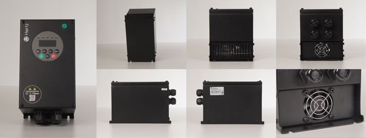

В 2025 году компания «Систэм Электрик» выпустила SystemeVar Hertz в «защищенном» исполнении – IP55 и в более компактном корпусе в сравнении с текущим предложением на российском рынке.
Одно из важных преимуществ в частотного преобразователя в корпусе ІР55 – это возможность устанавливать в непосредственной близости к исполнительной нагрузке. В системах вентиляции часто встречаются расстояния более 100 м между шкафом управления и вентустановкой. Например, шкаф управления может быть установлен в подвале, а установка ОВиК на крыше высотного здания. При таких протяженных линиях возникают определенные ограничения, устранить которые возможно лишь при использовании дополнительных аксессуаров на отходящих линиях ПЧ. Решение в корпусе со степенью защиты ІР55 позволяет на этом сэкономить. Подробнее об областях применения ПЧ в защищенном исполнении читайте в обзорной статье.
SystemeVar Hertz IP55 – это логичное дополнение уже существующих решений компании – SystemeVar Cabinet в IP54, общепромышленных ПЧ STV900 IP55 и STV900H IP55 для подъёмных механизмов, которое ориентировано на сегмент ОВиК.
«Защищенная» версия  сохранила все функции и преимущества SystemeVar Hertz, при этом получила обновленную оболочку IP55 и пожарный функционал.
Заводское исполнение SystemeVar Hertz IP55 перед исполнением IP20, установленном в индивидуальную оболочку, дает ряд преимуществ:
  • Надёжная работа в широком диапазоне температур от -20 °С до +50 °С. Подтверждено результатами заводских испытаний в термокамере при работе с двигателем на максимально допустимой нагрузке. Дерейтинг составляет всего 10% номинальной мощности при 50 °C (у большинства аналогов – более 20%).

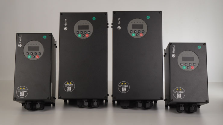

  • Компактные размеры. Вынос силовой части ПЧ, требующей активного охлаждения, за пределы электронных компонентов позволяет сделать решение более компактным, а охлаждение более эффективным. При создании SystemeVar Hertz IP55 был серьезно проанализирован текущий рынок ПЧ в защищенном исполнении. Сохранив все преимущества SystemeVar Hertz, предложение в корпусе IP55 считается одним из самых компактных в своем классе, при этом по привлекательной стоимости. А модельный ряд состоит из четырех габаритов. Всего два размера по ширине и глубине упрощают расчет необходимого пространства при проектировании и монтаже.
  • Фильтры вентиляции шкафа управления не требуются. При установке стандартного ПЧ в шкаф для обеспечения IP потребуется активная система вентиляции с фильтрами воздуха на входе и выходе. Эти фильтры необходимо периодическим менять. Датчиков их износа, как правило нет, поэтому несвоевременная замена может привести к перегреву и внезапному отказу оборудования. В SystemeVar Hertz IP55 фильтрующие элементы не нужны, что увеличивает безотказность и экономит средства при эксплуатации.
  • Энергоэффективность. Встроенные в корпус ПЧ вентиляторы, рассчитанные конкретно под эту модель, обеспечивают оптимальный расход электроэнергии. При самостоятельном создании решения IP55 придется выбирать вентиляторы из предполагаемого модельного ряда. При этом самый маленький размер стандартного вентилятора может оказаться избыточным.
  • Тихая работа за счет управления интенсивностью охлаждения.Контроль системы охлаждения осуществляется самим ПЧ, что позволяет отключать систему активного охлаждения, если устройство находится в режиме ожидания команды СТАРТ. Важно отметить, что для мощности 0,75 кВт SystemeVar Hertz IP55 достаточно пассивного охлаждения. Вентиляторы охлаждения активной части отсутствуют, что делает его работу полностью бесшумной.
  • Фазное напряжение не требуется.При самостоятельном изготовлении шкафов IP55 для регулировки интенсивности работы системы охлаждения необходима установка термостата. Для его работы и в целом системы охлаждения может потребоваться напряжение 230 В, а также аппарат защиты. Вентиляторы, работающие на 400 В, не подходят, так как обладают слишком большой производительностью. Для обеспечения фазного напряжения может потребоваться прокладка дополнительной линии, а для ее защиты - модульный автомат, например, Systeme 9. Все это влечет дополнительные затраты на приобретение и монтаж.
Номинальная мощность по-прежнему достигает 30 кВт с возможностью переключения на «нормальный» или «тяжелый» режимы. Компактность металлического корпуса Hertz IP55 в сравнении с аналогичными предложениями на рынке повышает шанс установки ПЧ в тяжелых условиях эксплуатации при отсутствии места для стандартных шкафов. Сальниковые вводы IP68 дополняют надежность стального корпуса.
Как известно, одно из преимуществ SystemeVar Hertz  – это компактные размеры и монтаж «бок о бок» до 7,5кВт. Большинству частотных преобразователей, представленных на российском рынке, требуется дополнительное расстояние между соседними устройствами для эффективного охлаждения. ПЧ для ОВиК-применений обладают самой привлекательной ценой, однако покупка большого габарита шкафа может привести к ощутимому удорожанию решения.
Применение ПЧ в шкафу автоматизации усложняет процесс проектирования, увеличивает габариты самого шкафа, его стоимость, логистические издержки, а также требует дополнительное место для установки шкафа на объекте. Монтаж «бок о бок» доступен и для SystemeVar Hertz IP55 на всем диапазоне до 30кВт (с минимальными технологическими расстояниями 7-9 мм). Предлагается один тип напряжения 3Ф 400 В, т.к. в промышленности однофазное питание почти не применяется. Перегрузочная способность составляет 120% в течение 60 секунд (P-тип, нормальный режим) и 150% в течение 60 секунд (G-тип, тяжелый режим). SystemeVar Hertz IP55 имеет класс покрытия плат 3C2, оснащен ЭМС-фильтром класса С3, что по-прежнему редкость и очень ценится в сегменте ОВиК. Для ввода в эксплуатацию устройства доступно бесплатное программное обеспечение SystemeVAR Tool.
