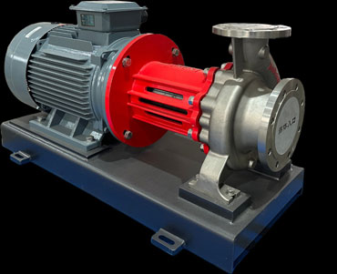

Компания СИЭНПИ РУС, официальный представитель брендов CNP и Aikon в России, объявила о начале поставок герметичных промышленных консольно-моноблочных насосов AMC и MDZ с магнитной муфтой. Это оборудование специального назначения для перекачивания опасных сред — токсичных, легколетучих, взрывоопасных и химически агрессивных жидкостей, а также хладагентов, теплоносителей и термических масел в диапазоне экстремальных температур от -196 °C до +350 °C.
Насосы AMC и MDZ используются в химической, нефтеперерабатывающей, пищевой и фармацевтической промышленности, на производствах лакокрасочных материалов, на предприятиях по переработка опасных отходов, в системах водоочистки, в исследовательских центрах, системах охлаждения ЦОД, на криогенных производствах и т. п. Возможность их применения во взрывоопасных зонах подтверждена сертификатом соответствия ТР ТС 012/2011.
«Конструктивной особенностью насосов серий AMC и MDZ является отсутствие механического контакта между валом двигателя и валом насоса. Крутящий момент между ними передается посредством магнитной муфты, состоящей из внешнего и внутреннего постоянных магнитов, разделенных герметичной изолирующей гильзой из магнитопроводящего материала. С вала двигателя крутящий момент передается на внешний магнит, а с него, без механического контакта, за счет действия магнитной силы, — на внутренний, установленный на валу насоса», — объясняет Мария Наумкина, менеджер по продукту “Промышленное оборудование”, ООО СИЭНПИ РУС.
Подобная конструкция позволяет полностью изолировать ротор от внешней среды и электродвигателя, что обеспечивает герметичность и исключает утечку рабочей жидкости без применения традиционных видов уплотнений вала — сальниковых или торцевых. Помимо нулевой утечки, преимуществами магнитной муфты являются компактность и простота обслуживания, поскольку ввиду отсутствия пары трения ей не требуется план обвязки для обеспечения работы уплотнения. Кроме того, торцевые уплотнения подвержены износу и имеют жесткие противопоказания против сухого хода, тогда как герметичные насосы AMC и MDZ с магнитной муфтой этих недостатков лишены.
Все элементы проточной части насосов AMC и MDZ с закрытым рабочим колесом производятся из нержавеющих сталей:
  • корпус — из сталей SS304, SS316, SS316Lили SS904L (опционально) с уплотнением из тефлона (PTFE) в модификациях для работы при температурах менее +180 °C или из графита — для перекачивания жидкостей при температурах от 180 °C и выше;
  • вал — из сталей 17-4PH или SS316 (опционально);
  • изолирующая гильза — из сталей SS316 и SS304, что позволяет работать как с агрессивными, так и со взрывоопасными средами.
В опоре вала использованы подшипники скольжения из карбида вольфрама (WC). Корпус магнитной муфты выполнен из углеродистой стали (насосы AMC) или алюминия (насосы MDZ), в ее составе применяются высокоэффективные постоянные магниты из самарий-кобальта (SmCo), устойчивого к воздействию высоких температур. Материалом основания служит углеродистая сталь либо нержавеющая SS304 или SS316 (опционально).
Насосы AMC и MDZ выпускаются в различных модификациях с общепромышленными или взрывозащищенными трехфазными электродвигателями AIKON мощностью от 1,5 до 75 кВт, обеспечивают производительность до 215 м3/ч и способны развивать напор до 95 м вод. ст. В числе типичных вариантов перекачиваемых жидкостей — вода, этиленгликоль, этанол, синтетическое масло, масло-теплоноситель, силиконовое масло, хладагенты, кислоты, щелочи, спирты, бензол, фенол и другие вещества без твердых и волокнистых включений. Во взрывоопасных и пожароопасных зонах герметичные насосы часто применяются для перекачки жидкостей категории IIС, сжиженных углеводородных газов, а также жидкостей, способных образовывать взрывоопасную смесь паров с воздухом и одновременно являющихся вредным веществом.
