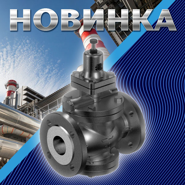

Рады Вам сообщить, о расширении линейки регулирующих клапанов с пилотным управлением для пара - «Гранрег» КАТ26.
Технические характеристики и преимущества нового оборудования:
  • Выпускаются в диапазоне диаметров от 25 до 100 мм.
  • Условное давление корпуса Ру25 бар.
  • Максимальное рабочее давление 16 бар
  • Максимальная температура 220°C
  • Материалы корпуса – высокопрочный чугун Ду25-50 и углеродистая сталь Ду65-100. Все внутренние детали изготавливаются из нержавеющей стали.
  • В основе конструкции –  пилотные клапаны, осуществляющие управление основным клапаном, благодаря чему имеется возможность регулировать давление пара даже при низких расходах.
  • В зависимости от требований системы заказчика имеются различные диапазоны настройки, позволяющие поддерживать давление на выходе от 0,2 бар до 14 бар.
  • Максимальный поддерживаемый перепад давления – 20:1.
  • Отсутствие внешних импульсных трубок, забор импульса давления осуществляется из корпуса клапана.
