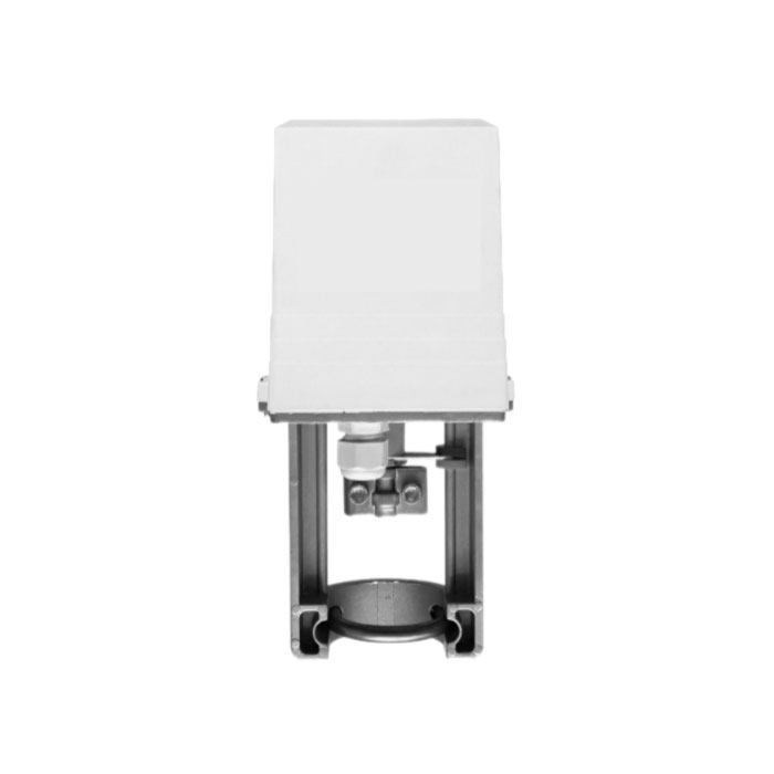

Компания «Ридан» сообщает о выпуске аналогового электропривода ARE-1000VFM-R для регулирующего клапана серии VFM-2R DN 15–50, произведенного на заводе в Лешково.
Клапаны VFM-2R DN 15–50 отличаются коротким ходом штока (от 5 до 10 мм) и высоким динамическим диапазоном 1:50, поэтому для них требуются электроприводы в специальном исполнении. В конструкции такого привода для точного и плавного регулирования устанавливается специальный редуктор, обеспечивающий малые и точные перемещения штока.
Особенности ARE-1000VFM-R:
  • версии с питанием: 24 В AC/DC и 220 В
  • настраиваемое время перемещения: 5 с/мм или 12,4 с/мм
  • усилие: 1000Н
Приводы серии ARE-1000VFM-R устанавливаются через адаптер 065Z0311R и применяются только для клапанов VFM-2R DN15-50.
