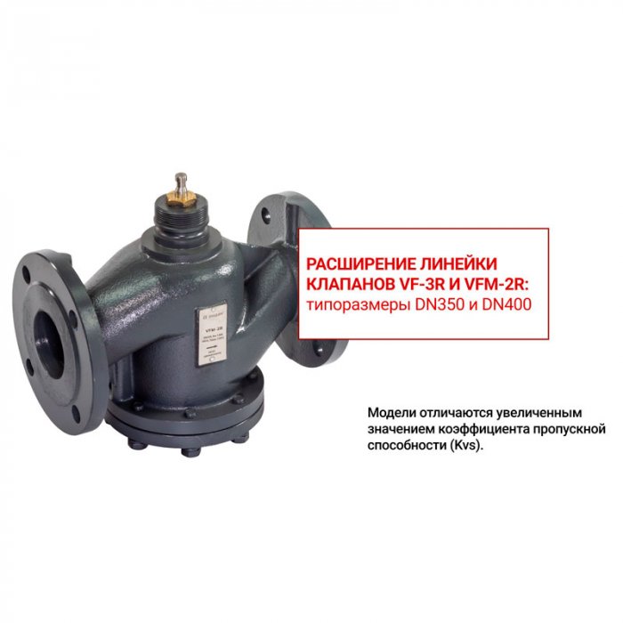

В линейке регулирующих клапанов VF-3R и VFM-2R появились новые типоразмеры — DN350 и DN400.
Главная особенность этих моделей — увеличенное значение коэффициента пропускной способности (Kvs): для DN350 — 1300 м3/ч, для DN400 — 1960 м3/ч. Это позволяет использовать оборудование в системах с повышенными требованиями.
Основные характеристики клапанов:
  • условное давление: PN=16 бар
  • температура воды или 50%-го водного раствора гликоля: 0…150 °C
  • присоединение к трубопроводу: PN=16 бар, фланцевое EN 1092-2
Сочетание таких параметров делают новые модели клапанов VF-3R и VFM-2R оптимальным выбором для крупных систем теплоснабжения и охлаждения, где необходим высокий расход рабочей среды при минимальных потерях давления.
При работе с клапанов VF-3R DN350 и VF-3R DN400 необходимо применять электропривод AMV (E)-26KR, созданный с учётом повышенных нагрузок на шток. Электропривод и клапаны сертифицированы, имеют полный пакет документации, руководство, паспорт, сертификат.
