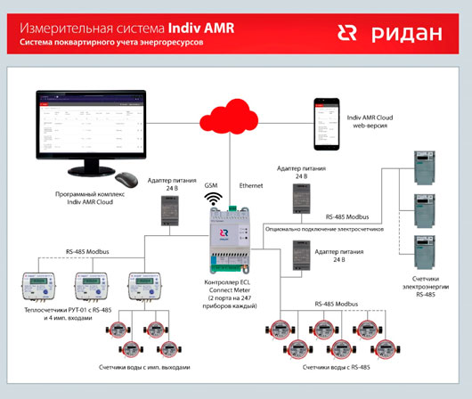

Сбор показаний приборов учета тепла, воды и электроэнергии является постоянной задачей для управляющих компаний и застройщиков. Альтернативой традиционной системе контроля, основанной на ручном сборе данных, является современная — с применением компьютерных технологий.
В линейке продукции Ридан представлена система INDIV AMR для автоматизированного сбора показаний с квартирных счетчиков тепла, воды и электроэнергии. Частью этого решения является контроллер, отвечающий за управление опросом квартирных приборов учета, хранение архивов. Новая модификация устройства — ECL Connect Meter, в отличие от предыдущей версии ECL 4 Connect Sono, теперь собирает данные не только по теплу, но и воде.
Технические характеристики контроллера ECL Connect Meter:
  • 2 порта RS-485
  • энергонезависимая память 32 Гб
  • резервирование каналов связи Ethernet/GPRS
  • простая настройка по Wi-Fi через встроенный веб-интерфейс или по Ethernet/GPRS
Стандартное решение для сбора показаний с приборов учета — это конвертер интерфейса, который преобразовывает сигнал с одного интерфейса на другой. Контроллер Ридан ECL Connect Meter представляет собой более продвинутое решение. В отличие от него, контроллер обладает функцией автономного опроса приборов учета и включает в себя ряд дополнительных преимуществ, делающих систему учета более эффективной и независимой:
  • автоматизированный независимый сбор показаний с приборов учета
  • встроенная система онлайн-диагностики для проверки статуса приборов учета, журнал событий
  • энергонезависимая память для хранения архивных данных
  • резервирование каналов связи (при отключении проводного интернета автоматически переключается на GSM)
Многоуровневая система хранения данных является еще одним преимуществом использования контроллера. Показания приборов учета автоматически дублируются в трех независимых местах: непосредственно в счетчиках, во встроенной памяти контроллера и в программном обеспечении верхнего уровня. Такой подход гарантирует сохранность данных даже при выходе из строя компьютера диспетчера.
Программное обеспечение для контроллера — INDIV AMR Cloud, которое является важной составляющей системы и предоставляется совершенно бесплатно, без каких-либо абонентских платежей.
Установка и настройка ПО Ридан не требует привлечения дорогостоящих специалистов АСКУВТ, с этой задачей самостоятельно справятся сотрудники управляющих компаний. Всем пользователям оказываем всестороннюю поддержку: проводим бесплатные консультации, организуем обучение и оказываем техническую поддержку при пусконаладочных работах.
