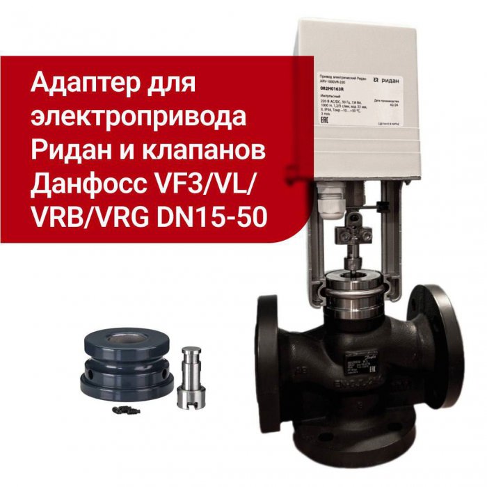

Больше не нужно менять рабочий клапан Danfoss при поломке привода. Новый адаптер 065Z0313R (для VF3/VL/VRB/VRG DN15-50) позволяет установить привод Ридан ARV (E)-1000R. Комплект включает переходник, фиксаторы, адаптер штока и гайку.
Новинка уже доступна на складе и доступна для заказа.
Правила монтажа адаптера:
- в пазы гайки вставить шток клапана
- нанести фиксатор резьбы на адаптер штока
- закрутить адаптер штока в гайку до упора. Гайка и адаптер должны плотно притянуться к штоку клапана
- установить переходник на место крепление привода
- нанести фиксатор резьбы на фиксаторы переходника
- закрутить фиксаторы в переходник. Переходник должен быть надежно зафиксирован на клапане
- установить привод в обычном порядке
