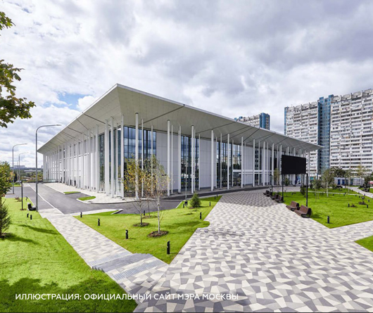

Площадь Ледового дворца 12 тыс. м2, в нем находится большое количество самых разных помещений — от катка и трибун до хореографических залов и зоны с бассейном. В каждом требовалось создать свой микроклимат.

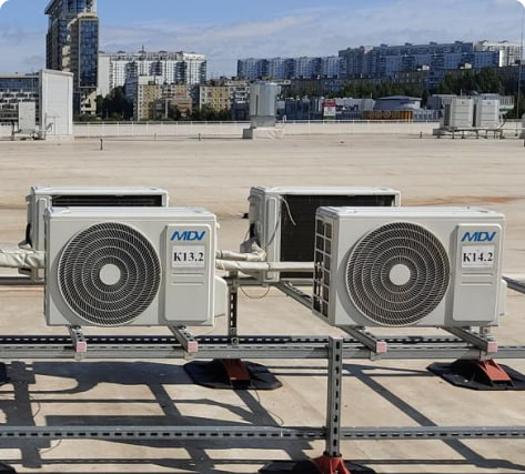

Моделирование циркуляции потоков помогло справиться и с другой проблемой — излишним конденсатом в воздухе. С помощью инверторных ККБ MDV серии VCpro влажный воздух, отведенный от ледового покрытия, переохлаждается, после чего подогревается до нужного уровня и возвращается на арену.

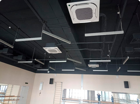

Кондиционирование кабинетов, столовой, конференц-зала, номеров для отдыха и восстановления спортсменов обеспечивают VRF-системы серии V6. В серверных и других помещениях специального назначения установлены сплит-системы с низкотемпературными комплектами, которые можно использовать круглогодично.
