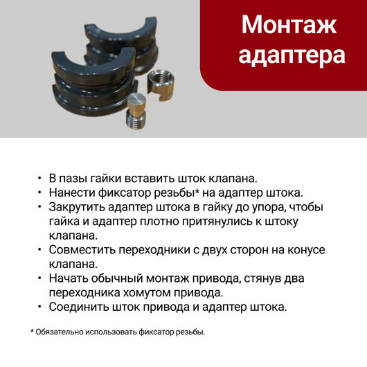

Нередко служба технической поддержки Ридан сталкивается с ситуацией, когда привод клапана Danfoss выходит из строя, а сам клапан продолжает работать. В таких случаях приходится менять не только привод, но и клапан.
Эту проблему решает адаптер 065Z0312R, который можно устанавливать на клапаны Danfoss VFM2 DN65–DN150 для подключения к электроприводам AMV (E)-1800/3000R. Адаптер состоит из двух переходников, переходника штока и гайки. Новинка уже доступна на складе и для заказа: https://ridan.ru/product/065Z0312R
Важно отметить, что при необходимости установки аналогового привода на клапаны VFM2 DN65-150 возможен монтаж только привода модели AME-3000R.
