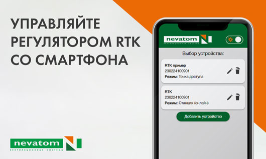

В недавно представленных регуляторах температуры RTK специалисты компании НЕВАТОМ реализовали одну из самых ожидаемых клиентами опций, — возможность дистанционного управления через мобильное приложение. О том, какие возможности предлагает приложение и как ими пользоваться, читайте ниже.
Важно: на данный момент приложение поддерживает только платформу Android. Выпуск версии для iOS запланирован на ближайшее время.
Выберите подходящий режим
Для дистанционного управления регулятору RTK необходима опция беспроводного управления (WF или WF/RS). Если вы изначально купили RTK без такой опции, то сможете будет модуль расширения RTK–MR-WF отдельно.
При наличии опции WF или WF/RS регулятор RTK может работать в одном из 3 режимов, от выбора которых зависит, прежде всего, то, насколько именно дистанционным будет управление:
1.         Режим «Точка доступа»: регулятор создает собственную сеть, используя встроенный MQTT-брокер (виртуальный сервер для обмена сообщениями между устройствами, используемый в системах «Умный дом»). Для управления RTK мобильное устройство с установленным приложением должно находиться в зоне действия этой сети — то есть в радиусе ±15 м от регулятора
2.         Режим «Станция офлайн»: регулятор подключается к вашей WiFi-сети, вы можете управлять им с мобильного устройства во всей зоне WiFi-покрытия. При этом для обмена данными так же используется встроенный MQTT-брокер
3.         Режим «Станция онлайн»: регулятор подключается к WiFi-сети, но обмен данными происходит через стороннего брокера (платного или бесплатного – на ваш выбор). В этом режиме вы можете управлять RTK можно из любой точки мира — достаточно, чтобы регулятор был подключен к WiFi, а смартфон с установленным приложением RTK имел доступ в интернет
У каждого режима есть преимущества. Самый простой режим «Точка доступа» подойдет в том случае, если нет возможности подключиться к WiFi — например, на даче или в загородном доме, на любых других объектах, где нет собственной WiFi-сети. Режим «Станция офлайн» будет удобен в том случае, если вам нужна возможность управлять вентсистемой, находясь на большем удалении от регулятора. А, переведя его в режим «Станция», вы получите еще больше возможностей для управления. Например, можно будет запустить прогрев дома, пока вы еще находитесь в дороге к нему.
Важно: при необходимости вы сможете легко поменять режим работы прямо в приложении.
Подробнее функциональные возможности мобильного приложения RTK от НЕВАТОМ, а также алгоритм его настройки приведены в инструкции, для большего удобства предлагаемой сразу в 2 вариантах: версия для ПК и мобильный формат.
