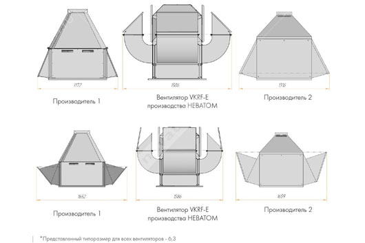

При этом требуемую производительность теперь обеспечивают крышные вентиляторы VKRF-E и VKRS-E с электродвигателем меньшей мощности и с меньшим типоразмером в сравнении с прежней конструкцией. Это означает, что под требуемую рабочую точку можно подобрать вентилятор с меньшими габаритами и весом.
Рационально используйте пространство
Уменьшив аэродинамические потери, инженеры НЕВАТОМ избежали существенного увеличения размеров. Модернизированная конструкция не выбивается из типичного для крышных размерного ряда. Более того, благодаря особой конфигурации отводов габариты вентиляторов VKR-E остаются одинаковыми при любом положении клапанов.
Такая конструкция позволяет устанавливать крышники обновленной конфигурации близко друг к другу и иному оборудованию, рационально используя свободное пространство. А за счет сохранения размеров независимо от положения клапанов становится проще проектировать схему расположения оборудования.
