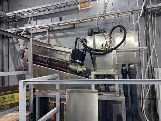

Реализованный недавно проект по очистке сточных вод на промышленном свиноводческом комплексе вызвал необходимость поиска нетипичных подходов к удалению специфических загрязнений, обусловленных особенностями работы свинокомплекса.
Для нужд мясокомбината требовалось разработать и внедрить систему очистки стоков промышленного масштаба: состав сточных вод на 90% включал в себя телесные выделения животных (бОльшую часть которых составила кровь), продукты их жизнедеятельности и на 10% химические соединения бытового характера, поступающие в сток из камеры мойки.
После изучения характеристик воды, особенностей помещения и наличествующих систем сбора стоков, нашими специалистами была предложена водоочистная цепочка, состоящая из жироуловителя, станций приготовления и дозирования реагентов, напорного флотатора и дегидратора.
По результатам пусконаладки и дальнейшего отбора проб качество сточных вод ощутимо повысилось, а улучшение органолептических характеристик жидкости (в особенности, запаха и цвета) фиксировалось «невооруженным глазом» – вода не отдавала неприятным ароматом и обладала высокой степенью прозрачности.
