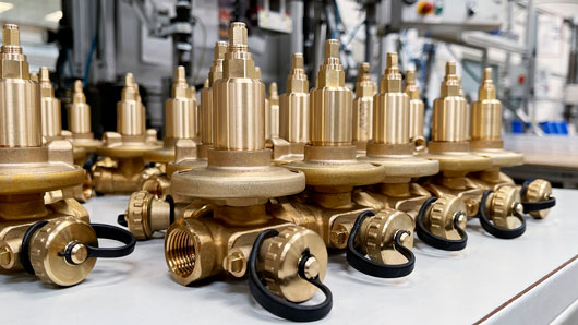

На заводе «Ридан» в Подмосковье началось производство автоматических балансировочных клапанов APT-R3 для систем тепло- и холодоснабжения.
В конце июня на заводе «Ридан» в Московской области открылась линия по производству автоматических балансировочных клапанов APT-R3. Это событие стало очередным шагом по расширению производственных мощностей компании, а сам клапан — первым продуктом этого класса, выпуск которого налажен внутри страны.
Конструкцию клапана разработали инженеры компании «Ридан». За основу специалисты взяли модель, которая уже зарекомендовала себя на различных объектах в России и за ее пределами, при этом конфигурация и материалы были адаптированы к современным реалиям. Опытные образцы были многократно испытаны на рабочие и максимальные параметры, точность поддержания перепада давлений, прочность элементов и стойкость к химическому воздействию. Клапан также прошел ресурсные испытания, отработав 100 000 циклов.
Инженеры «Ридан» создали не только сам клапан, но и оснастку, необходимую для его серийного выпуска. Благодаря этому компания может контролировать качество изделия на каждом этапе производства.
Автоматический балансировочный клапан APT-R3 предназначен для систем отопления, тепло- и холодоснабжения с переменным расходом. Встроенный мембранный блок поддерживает постоянный перепад давлений на регулируемом участке, что обеспечивает необходимую мощность у каждого потребителя вне зависимости от работы термостатических или регулирующих клапанов на других участках. Настройка может быть выполнена в диапазоне 5–25 кПа,класс давления — PN16, максимальная рабочая температура 120 °С.
Клапан APT-R3 сертифицирован, для него подготовлена необходимая техническая документация: техописание, паспорт, руководство по эксплуатации, 2Dи 3D чертежи. Он также добавлен в расчетные программы DCAD, AudytorCO.
