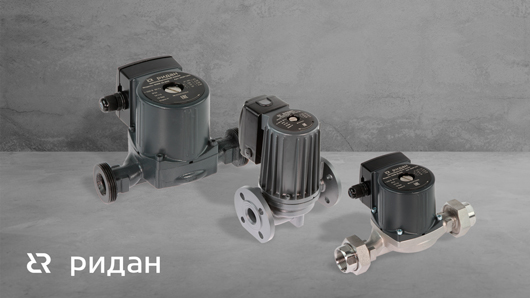

В начале марта компания «Ридан» вывела на рынок широкую линейку насосов для систем отопления, водоснабжения, повышения давления и других применений.
Одним из ключевых принципов формирования продуктового портфеля «Ридан» является  комплексный подход: компания предлагает широкий спектр оборудования для автоматизации и регулирования инженерных систем от теплообменников до радиаторных терморегуляторов. Недавно в портфолио «Ридан» появился еще один важный компонент гидравлических систем — циркуляционные и повысительные насосы.
В линейке три типа: циркуляционные насосы RW с мокрым ротором, циркуляционные и циркуляционно-повысительные одноступенчатые насосы инлайн RVс сухим ротором и многоступенчатые вертикальные насосы RMV.
Тип RW обеспечивает циркуляцию теплоносителя в системах отопления, ГВС, вентиляции и кондиционирования, рекуперации и других. Он представлен в диаметрах подключения от 20 до 80 мм, максимальное рабочее давление 10 бар. Насосы «Ридан» RW могут поддерживать расход от 0,2 до 45 м3/ч и напор от 0,2 до 20 м. Диапазон температур перекачиваемой жидкости 2 – 110 °C, допустимые теплоносители — вода и гликолевые смеси с концентрацией до 50 %. Технология мокрого ротора гарантирует низкий уровень шума и отсутствие протечек. В конструкции насосов «Ридан» RW применяются современные износостойкие материалы, например, керамические подшипники. Благодаря этому изделие прослужит долго и без нареканий. Один из вариантов исполнения корпуса — чугун с катафорезным покрытием. За счет этого также обеспечивается повышенная устойчивость к коррозии и надежная работа.
Одноступенчатые вертикальные насосы «Ридан» RV могут применяться в системах централизованного теплоснабжения, водоснабжения, вентиляции и кондиционировании, а также в промышленных процессах. Основные характеристики этого типа: диаметры от 40 до 250 мм, максимальное рабочее давление 16 бар. Эта серия поддерживает расход от 1,5 до 750 м3/ч, напор от 9 до 92 м. Рабочая среда — вода от 0 до 120 °C. Корпус и все чугунные детали насосов RV, контактирующие с водой, также имеют защитное катафорезное покрытие, обеспечивающее увеличенный срок службы. Все насосы оснащены электродвигателями повышенной энергоэффективности класса IE3.
Многоступенчатые вертикальные насосы RMV предназначены для систем водоснабжения и повышения давления, систем подпитки, водоочистки, ирригации и различных промышленных процессов. Они рассчитаны на максимальное рабочее давление до 25 бар и выпускаются с диаметрами подключения от 25 до 50 мм. Диапазон расхода — от 0,5 до 29 м3/ч, напор от 5 до 240 м. Тип RMVможет использоваться с водой и гликолевыми смесями с концентрацией до 40 %, температура среды 0 – 120 °C. Оптимизированная конструкция рабочих колес обеспечивает высокий КПД насосов, а проточная часть из нержавеющей стали гарантирует надежную работу даже в неблагоприятных условиях. Энергоэффективные электродвигатели класса IE3 способствуют снижению энергопотребления и пониженному уровню шума.
