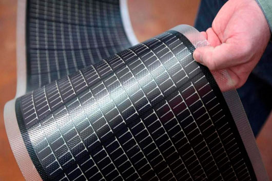

Впервые разработан национальный стандарт для тонкопленочных модулей на основе меди-галлия-индия селенида. Его разработка связана с возрастающей привлекательностью применения таких модулей, значительным потенциалом их внедрения в России, в частности, при их интеграции в конструкции зданий.
Инновационную технологию производства гибких и легких солнечных модулей на основе Cu(In,Ga)(S,Se)2 в России развивает компания Solartek группы «ТехноСпарк», которая входит в инвестиционную сеть Фонда инфраструктурных и образовательных программ.
Серия стандартов ГОСТ Р 56980 разработана с учетом международных требований, особенностей производства и применения гибких фотоэлектрическихмодулей. В стандартах установлены особые требования к испытаниям гибких и двусторонних модулей, дополнены и скорректированы методы испытаний и особенности испытаний для различных технологий изготовления тонкопленочных модулей.
