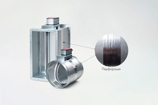

Главная особенность противопожарных клапанов НЕВАТОМ в обновленном исполнении – увеличенная герметичность, обеспечиваемая резиновыми уплотнителями.  В случае пожара высокое сопротивление дымогазопроницанию обеспечивается лентой из терморасширяющегося графита. При повышении температуры лента расширяется, дополнительно уплотняя зону прилегания заслонки к корпусу. В результате обеспечивается высокое сопротивление дымогазопроницанию. Как показали лабораторные испытания, по устойчивости к прониканию продуктов горения клапаны с обновленной конструкцией в 6 раз превосходят требования ГОСТ Р 53301-2013.
Для изготовления заслонок обновленных клапанов KPNO и KPNZ используется материал, обладающий высокими теплоизоляционными свойствами и механической прочностью. Повышает теплоизолированность и перфорированный корпус клапанов – конструктивно перфорация выполняет роль изолятора, не позволяющего высокой температуре пожара проникать в защищаемое помещение.
Еще одна особенность модернизированных противопожарных клапанов НЕВАТОМ – симметричный корпус с единой длиной независимо от типоразмера. Поэтому клапан может эксплуатироваться в любом пространственном положении.
