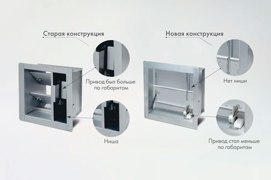

У клапанов KD ML с внутренним размещением привода (VN) специалисты НЕВАТОМ увеличили живое сечение. В конструкции не применяется ниша для привода, которая скрадывала часть сечения, поэтому при аналогичных размерах модернизированные клапаны обладают большей площадью живого сечения.

  • электромагнитный привод меньших размеров (клапаны KD EM ML);
  • возросшая пропускная способность благодаря увеличенному живому сечению.
