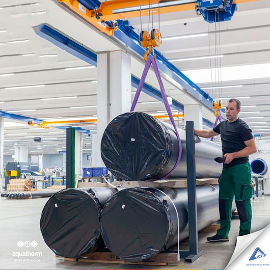

Компания aquatherm предлагает системы трубопроводов различных диаметров от 16 до 630 мм. Так, самая впечатляющая труба диаметром 630 мм., была недавно изготовлена на заводе в г. Аттендорн, Германия.
Хотим поделиться с вами тем, как протекал процесс производстваи рассказать о преимуществах таких труб.
Области применения труб aquatherm XXL это сантехника, отопление и кондиционирование воздуха, а также системная техника в крупных проектах, таких как отели, стадионы и больницы
Технические преимущества пластиковых труб Акватерм большого диаметра 160-630 мм:
  • Монолитный способ сваривания. Трубы и фитинги большого диаметра соединяются в стык, по особой технологии — путем монолитного полидиффузорного сваривания. В результате чего получается единое гомогенное соединение.
  • Низкий коэффициент линейного расширения труб. Который составляет предельно низкие цифры, всего 0.03 мм/мК - это практически на 75% ниже чем у всех остальных конкурентов.
  • Высокие антикоррозийные показатели. Пластик по определению не может заржаветь
  • Высокая химическая устойчивость. Трубы большого диаметра aquatherm обладают повышенной устойчивостью к транспортируемым агрессивным средам и подходят для всех их видов, что выгодно отличает их на фоне конкурентов.
  • Низкая теплопроводность. уровень теплопроводности значительно ниже чем у конкурентов и составляет - 0.15В т/м*К
  • Устойчивость к высоким механическим нагрузкам. В случае возникновения механического воздействия трубы больших диаметров aquatherm могут выдержать серьезные нагрузки, благодаря высоким показателям ударной вязкости.
  • Малый вес. Метр трубы 630 диаметра весит всего 66 килограмм 540 грамм!
  • Стабильность к высоким температурам. Рабочая температуры системы - 95 градусов Цельсия, с возможностью кратковременных скачков до 110 градусов.
