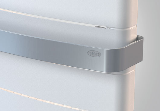

RIFAR CONVEX также легко превратить в полотенцесушитель, для него специально разработан аксессуар - полочка-держатель для полотенец, которую можно установить перед прибором. Она выполнена из полосы нержавеющей стали шириной 40 мм и толщиной 3 мм.
