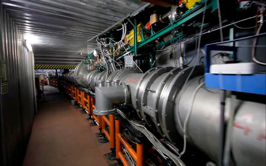

Науку, которая изучает взаимодействие частиц в экстремальных состояниях, называют физикой высоких энергий. Это название можно трактовать как в прямом, так и в переносном смысле, поскольку ускорители действительно потребляют и расходуют огромное количество энергии. Например, она необходима для создания сильнейших магнитных полей, разгоняющих и фокусирующих пучки исследуемых частиц, а также для поддержания близких к абсолютному нулю (минус 273,15 °C) температур. Космический холод нужен для работы сверхпроводящих магнитов и для охлаждения пучков тяжёлых заряженных частиц.
Сверхпроводящие магниты нуклотрона, коллайдера и бустера — промежуточного синхротрона (предускорителя) тяжёлых ионов — охлаждают жидким гелием. На предварительных стадиях его подготовки применяется также жидкий азот.
