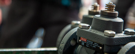

На новой линии производятся регулирующие клапаны VFM2 cноминальным диаметром от 15 до 50 мм, номинальным давлением 25 бар, максимальной температурой регулируемой среды 150 °С. Производственная мощность — 15 000 клапанов в год. Здесь также можно изготавливать клапаны других модификаций и номинальных диаметров.
