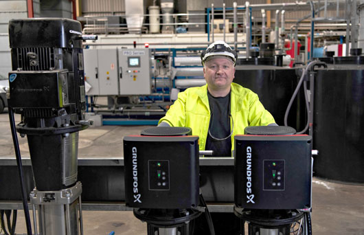

  • Эффективный мониторинг помогает решить проблемы эксплуатации – экономия воды и затрат при росте производства. Используя данные, полученные в результате мониторинга системы, компания CP Kelco, расположенная в Кеге (Дания), установила два новых насоса CRNE3-23 с электродвигателем Grundfos MGE мощностью до 11 кВт. Это решение не только помогло решить проблемы, с которыми столкнулась CP Kelco, но также оказало положительный эффект на капитальные и операционные затраты компании в долгосрочной перспективе. На CAPEX повлияло то, что предложенное решение было дешевле используемой системы: а на OPEX – экономия энергопотребления и сокращение потребления водных ресурсов на 50%, а также экономия на обслуживании и увеличение производительности. Это прекрасный пример того, как Grundfos помогает своим клиентам контролировать работу не только используемых насосов, но и всей системы, в которой они установлены.
