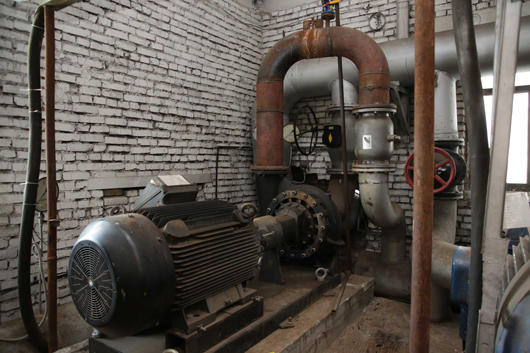

В конце 2019 года руководство управляющей компании приняло решение о проведении модернизации ряда котельных с заменой оборудования на более современное. Одна из ключевых задач проекта — повышение эффективности производства тепла. Для этого, в частности, в пяти из 16 котельных, находящихся в ведении МУП «Тарское ПОКХ», была произведена модернизация насосного оборудования. Устаревшие и исчерпавшие ресурс сетевые и питательные насосы типа К, Д и ЦНСГ заменили на современные энергоэффективные агрегаты производства Grundfos. При аналогичной производительности некоторые из них потребляют электроэнергии на 35–40 % меньше старых.
Реализацию проекта взяла на себя Омская энергосбытовая компания, которая провела модернизацию насосного парка в пяти городских котельных: № 10, 14 (центральная, обслуживающая весь центр города), 17, 21 и 23. В частности, в центральной котельной старый сетевой насос типа Д заменили мощным консольным агрегатом GRUNDFOS NK 250-500/485, а вместо питательного ЦНСГ установили вертикальный девятиступенчатый GRUNDFOS CR 32-9. В котельной № 17 — соответственно NB 100-200/203 и CR 10-10. В остальных трёх вместо сетевых насосов типа К установили GRUNDFOS NB 50-160/140 и NB 50-160/136.
