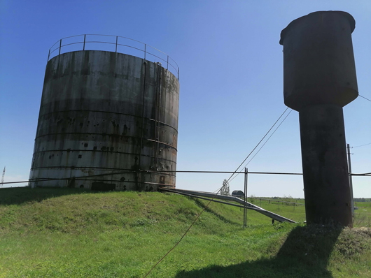

Посёлок Новые Бурасы — административный центр одноимённого района — расположен на севере Саратовской области, у истоков реки Малая Медведица, левого притока Дона. Благодаря богатству местной природы это место стало центром внутреннего туризма в регионе.
Новобурасский район богат чистой питьевой водой. Потребности райцентра обеспечивают четыре водозабора, объединяющие 11 глубинных скважин. Обслуживающее их предприятие снабжает водой 2 300 абонентов в Новых Бурасах и в селе Лох. Но просто иметь доступ к воде недостаточно: её нужно поднять и доставить потребителям. Устаревшее оборудование водоканала не всегда справлялось с этой задачей, поэтому хозяйство нуждалось в модернизации.
«Раньше требовалась масса согласований, чтобы отреагировать на обращения граждан, допустим, по замене вышедшей из строя трубы. Бывало, половина Новых Бурас сидела без воды, а мы ничего не могли сделать. Нужно было менять подход к работе, поэтому мы одними из первых в области заключили концессионное соглашение с муниципалитетом, чтобы лучше контролировать вверенное нам имущество: насосы, пожарные гидранты, водопроводные колодцы и т. д.», — рассказывает директор ООО «Водоканал» Фикрат Джафаров.
