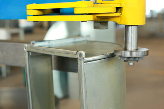

8. После формирования интегрированного фланца TDC III оператор скрепляет все элементы в единое изделие, а затем прокатывает швы на станке WHISPER-LOC (подробнее читайте в 3-й части цикла статьей). Если изделие имеет округлую форму, то шов прокатывается на фальцеосадочном станке SVR MasterFold SF, предназначенном для криволинейных изделий.
9. Собранная заготовка со сформированным интегрированным фланцем TDC III отправляется в цех жестяных изделий, где в углы фланцев устанавливаются и автоматически запрессовываются уголки на станке CORNEMATIC. Уголки загружены в станок и мгновенно вклепываются в изделие.
