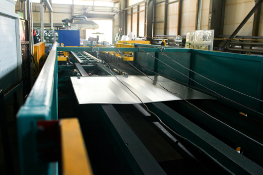

L-образные воздуховоды, как и цельные прямоугольные воздуховоды со швом Pittsburgh, выпускает автоматизированная линия FORMTEK FABRIDUCT. Скорость выпуска L-образных половинок выше, чем у цельных воздуховодов, поскольку они не проходят процедуру прокатки шва; на производстве устанавливают только 4 из 8 уголков, остальные монтируют при сборке на объекте. Готовые L-образные половинки размещают «стопками» в грузовом автомобиле. Такой метод позволяет отгружать в одну машину в 3 раза больше воздуховодов в сравнении с цельными прямоугольными.
