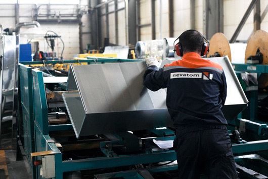

8. Далее раскроенная заготовка попадает в модуль автоматической гибки, где листогибом формируется короб воздуховода по уже намеченным швам согласно заданному в программе сечению. Затем оператор станка скрепляет заготовку в единый короб, вставляя шип в паз. Это завершающий этап формирования геометрии воздуховода.
