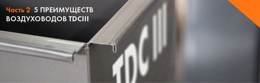

Интегрированный фланец TDC III – это ключевой элемент воздуховода НЕВАТОМ, от которого вся технология получила название. Он обеспечивает высокую герметичность стыков воздуховодов за счет отсутствия щелей, через которые утекает воздух при шинореечном соединении. Такой фланец формируется на автоматизированной производственной линии FORMTEK FABRIDUCT из того же листового металла, что и воздуховод. Края загибают в нужную конфигурацию, прокатывая их через 21 пару специальных роликов.
Фальц соединяет края заготовки воздуховода, формируя единый короб. В замкнутых воздуховодах НЕВАТОМ используется шов Pittsburgh – технология угловой фальцовки металла, широко распространившаяся в мире благодаря высокой герметичности и прочности производимого шва. Процесс фальцовки начинается на линии FORMTEK FABRIDUCT, где продольные края заготовки прокатываются через специальные ролики, формирующие «шип» и «паз» шва Pittsburgh. Далее эти края смыкаются вручную и «закатываются» на станке WHISPER-LOC, который прочно зажимает один край в другом и обеспечивает герметизацию. В результате получается гладкий, ровный шов, который совместно с интегрированным фланцем TDC III повышает герметичность воздуховода до класса плотности «C».

Интегрированный фланец TDC III имеет бо?льшую жесткость по сравнению с фланцем, выполненным на шинореечном соединении. Фланец TDC III является продолжением воздуховода и сделан из того же металла, в отличие от шинореечного соединения, которое присоединяется к воздуховоду внешними креплениями: пукль, шурупов. Прочная конструкция фланца делает его устойчивым к различным нагрузкам при транспортировке и монтаже, в то время как шинорейка может отпасть или деформироваться при повреждении стыка воздуховодов или значительной нагрузке на него. Высокая жесткость интегрированного фланца TDC III существенно экономит время монтажа без потери качества. Специалист по монтажу систем вентиляции может стыковать на полу до 8 воздуховодов стандартной длины, чтобы подвесить сразу целую секцию.
