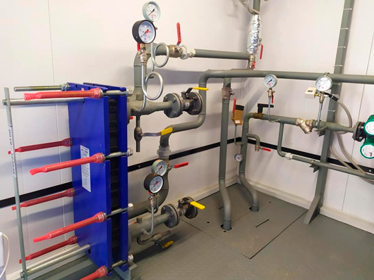

В рамках проекта силами проектно-монтажной структуры консорциума АО «Теплоэнергомонтаж» выполнен комплекс работ по установке блочного теплового пункта "ТЭМ® АИТП" со встроенными электрическими водогрейными котлами в блок-модульном исполнении 100 кВт на территории учебно-технической базы автодорожного факультета СПбГАСУ, расположенной по адресу: Ленинградская область, Ломоносовский район, 2-й км а/д «Красное Село - Пушкин».
Условиями контракта была предусмотрена разработка рабочей документации, производство теплового пункта, поставка, монтажные и пуско-наладочные работы.
Нестандартность проекта заключается в отсутствии помещения для размещения необходимого для ИТП оборудования, отсутствии на объекте эксплуатирующего персонала, а также в отсутствии в непосредственной близости источников теплоснабжения.
В связи с этим при выполнении работ специалистами консорциума были приняты следующие решения:
- оборудование теплового пункта разместить в отдельно стоящем блок-модульном здании;
- использовать электроэнергию для нагрева теплоносителя;
- использовать этиленгликоль в качестве теплоносителя, чтобы не допустить разморозки системы отопления в зимний период времени при аварийных ситуациях.
В результате на территории учебно-технической базы вуза установлен отдельно стоящий блочный тепловой пункт заводской готовности, который обеспечивает бесперебойное теплоснабжение здания.
