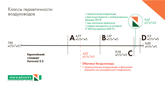

В России классы герметичности установлены в СП 60.13330.2016. Этот документ определяет четыре класса, которые соответствуют классификации, установленной европейским стандартом EN12237 (Eurovent 2.2)
При статическом давлении 400 Па по классу герметичности воздуховоды делятся на:
• класс «А» – низкий класс – коэффициент утечки 4,77 м2/(ч*м2);
• класс «В» – средний класс – коэффициент утечки 1,57 м2/(ч*м2);
• класс «С» – высокий класс – коэффициент утечки 0,54 м2/(ч*м2);
• класс «D» – специальный класс – коэффициент утечки 0,2 м2/(ч*м2).
Долгое время воздуховоды высокого класса плотности («В», «С») использовались только на объектах, где повышенные потери воздуха не допустимы по ГОСТу. Но сегодня современные технологии производства быстро меняют этот стереотип, предоставляя значительные выгоды от использования высокогерметичных воздуховодов в проектах любого типа и масштаба. Все чаще специалисты отрасли предпочитают воздуховоды высокого класса плотности, понимая, что это не дорогая прихоть, а необходимый выбор.
Однако среди огромного множества российских производителей есть всего лишь несколько компаний, готовых предложить воздуховоды высокого класса плотности («В» и «С»), выпускать их в больших объемах и в автоматизированном режиме.
Компания НЕВАТОМ уже более 7 лет выпускает прямоугольные воздуховоды и фасонные элементы класса плотности «С» по стандарту Eurovent 2.2. Такое качество изделий достигается благодаря технологии интегрированного фланца TDC III, при которой герметичность изделий превышает в 8 раз параметры стандартных воздуховодов с шинореечным соединением. Типичные потери воздуха при шинореечном соединении составляют примерно 4,07 м2/(ч*м2) (что соответствует классу «A»), когда интегрированный фланец TDC III сокращает потери до 0,47 м2/(ч*м2).*

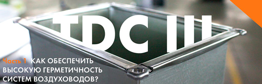

Для начала уточним, что такое фланец. Под фланцем воздуховода обычно понимают крепежный боковой элемент, специализированную деталь с отверстиями для болтов или шпилек. Фланцы служат для герметичной состыковки прямоугольных каналов системы воздуховодов и чаще всего изготавливаются из металлического уголка или «шинорейки».
Интегрированный фланец TDC III — один из вариантов фланца, однако, в отличие от обычного, является продолжением прямоугольного воздуховода, изготовлен из того же листового металла, из цельной заготовки, загнутой по краям и сцепленной с помощью специальных уголков. Именно эта особенность воздуховодов НЕВАТОМ является ключевой для достижения высокой герметичности системы, но далеко не единственной.
