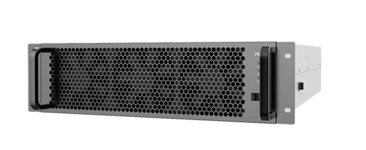

Устройство сконструировано на базе модулей 100кВА/100кВт, которые имеют достаточно небольшой вес (всего 55 кг), что позволяет производить замену модуля двум сервисным инженерам без применения специальных подъёмных механизмов.

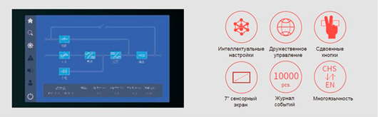

Серия MR 33 1000-1600 кВА вобрала в себе все преимущества линейки модульных ИБП. Она состоит из быстро заменяемых «горячих» модулей – не только силовых, но и электронного байпаса – а также платы управления, что значительно снижает MTTR (минимальное время на ремонт), тем самым уменьшается время простоя системы. Управление инвертором производится с помощью двойных кнопок при их единовременном нажатии, что снижает влияние человеческого фактора на работу системы. Сенсорный дисплей с мнемосхемой состояния и дополнительными независимыми светодиодными индикаторами позволяет минимизировать время реагирования персонала при возникновении нештатных ситуаций.
