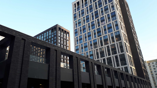

В 2020 году в Москве введён в эксплуатацию жилой комплекс бизнес-класса «Новочерёмушкинская, 17». Квартал расположен в Академическом районе, одном из наиболее престижных в городе, и отличается оригинальными архитектурно-планировочными решениями, премиальной отделкой мест общего пользования, а также современной инженерной инфраструктурой, благодаря которой жильцы получают коммунальные услуги самого высокого качества. Бесперебойную работу систем отопления и водоснабжения ЖК обеспечивают насосы GRUNDFOS.
Первых новосёлов жилой квартал принял в начале 2020 года, последняя очередь введена в эксплуатацию в апреле. Проект реализован группой компаний «Инград» и представляет собой комплекс из четырёх высотных корпусов переменной этажности (18–20 этажей) с закрытым двором. Архитектурное решение в европейском стиле отличает лаконичная геометрия фасадов с чёткими линиями и строгими пропорциями. В их отделке использованы натуральные материалы: клинкерный кирпич, алюминиевые и керамические панели. Ритмичная декоративная подсветка по всей площади наружных фасадов придаёт комплексу яркую индивидуальность и подчёркивает его статус.
Общая площадь ЖК превышает 100 тыс. м2, из которых на долю жилья приходится 52 тыс. м2. Это 695 квартир площадью от 42 до 135 м2, с потолками высотой более трёх метров и разнообразными планировочными решениями: всего более 100 вариантов. Из панорамных окон открываются виды на исторические районы Москвы. На верхних этажах расположены пентхаусы площадью до 150 м2, со вторым светом, террасами и возможностью установки каминов.
