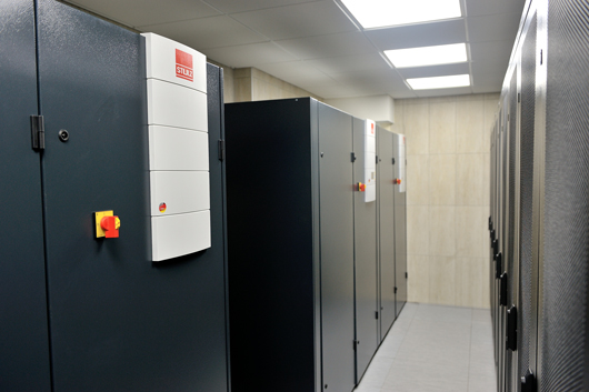

Еще одна сложность была связана с конфигурацией помещения, повлекшей ограничения при установке кондиционеров. Для проекта были выбраны прецизионные кондиционеры STULZ CyberAir 3 – положительный опыт использования решений данного вендора в сотрудничестве с компанией HTS у IT-Breeze был. В помещении нужно было установить две группы по три кондиционера, которые при этом оказывались перпендикулярны друг другу, что приводило к пересечению воздушных потоков под фальшполом под прямым углом. Таким образом одновременная работа двух ближайших перпендикулярных кондиционеров могла привести к локальному перегреву двух стоек. Чтобы избежать перегрева, две стойки были загружены коммутационным оборудованием и оборудованием безопасности — опыт показал, что они являются самыми холодными.
«Оптимальным решением для конфигурации данного помещения были прецизионные кондиционеры серии CyberAir3 GESс косвенным фрикулингом и инверторными компрессорами компании STULZ, официальным дистрибьютором которого мы являемся, – уточнил менеджер компании HTS Алексей Колоколов. - Такой вариант позволяет максимально сократить операционные расходы на электроэнергию, а также увеличить срок службы основного оборудования, ведь в московском климате при таких проектных параметрах косвенный фрикулинг используется порядка 70% времени. Основным преимуществом такого решения является то, что кондиционеры способны работать в четырех различных режимах, подстраиваясь под температурные условия снаружи здания. Один из них – это расширенный фрикулинг, позволяющий откладывать включение самого энергопотребляющего компонента – компрессора. В настоящий момент такое решение от компании STULZ является эксклюзивным на рынке».
Не обошлась без сложностей и непосредственно установка кондиционеров в помещении. «Это был целый такелажный подвиг, - вспоминает Константин Котельников. - Лестницы были слишком малы, и пронести прецизионные кондиционеры не было возможности. Для того чтобы внести крупногабаритные модули на этапе строительства мы обустроили металлический каркас, лебёдку и не стали наливать перекрытие в одном из помещений – ближайшем к входу в машинный зал. Лебёдкой мы и опускали всё это оборудование. Весь процесс занял около двух суток».
