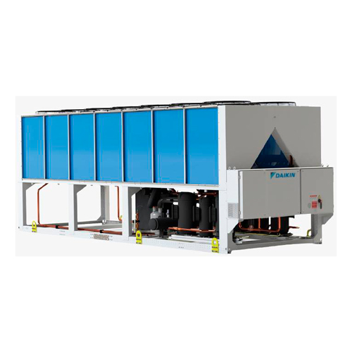

Одной из наиболее прогрессивных разработок текущего года стала первая в мире новая серия чиллеров с тепловым насосом EWYT ~ B. Конструкция установок вобрала в себя лучшие достижения Daikin последних лет.
Холодильные машины с воздушным охлаждением оснащены спиральными компрессорами. Диапазон их производительности от 82 кВт до 670 кВт. В серию включены две линейки с различным уровнем энергоэффективности: Gold (с высокой эффективностью) и Silver (с эффективностью стандартного уровня). В чиллерах применяются теплообменники двух конструкций: параллельной или двойной V-образной. В зависимости от производительности в них один или два независимых контура хладагента. Также предлагается исполнение с 3 уровнями рабочего шума (стандартным, низким и сниженным).
Двигатели вентиляторов моделей с пониженным уровнем шума и высокой энергоэффективностью имеют частотное управление (VFD) скоростью вращения. Это повышает экономичность работы, снижает рабочий шум и позволяет использовать оборудование при низких температурах. Новая форма лопастей вентиляторов из стекловолокна повышает эффективность теплообмена. Испаритель «фреон–вода» состоит из спаянных между собой пластин из нержавеющей стали и покрыт изоляционным материалом толщиной 20 мм. Для защиты от замерзания испаритель оснащен электрическим нагревателем.
Электронно-расширительные вентили традиционно используются Daikin в чиллерах для точного управления температурой хладоносителя.
Daikin предлагает потребителям выбор из более чем 70 опций, среди которых: комплект инверторного насоса, встроенный буферный бак, вентиляторы с высоким ESP, новый контроллер Microtech 4 со встроенными опциями iCM, стандартное управление Master / Slave. MicroTech можно согласовать для работы с системами управления зданием BMS по протоколам ModbusRTU, LonWorks (Standard Chiller Profile), LonMark, BacNet BTP (IP и MS/TP) и Ethernet TCP/IP.
Стоимость жизненного цикла чиллеров Daikin EWYT-B меньше моделей предыдущего поколения благодаря повышению энергоэффективности, надежности и реализации современных возможностей управления.
