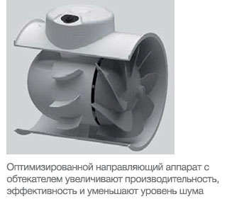

Эта серия низкопрофильных круглых канальных вентиляторов с диагональными лопатками имеет непревзойденные характеристики по тишине работы и производительности. Оптимизированная конструкция крыльчатки, направляющего аппарата и обтекателя на выходе воздуха позволяют увеличить производительность и снизить уровень шума вентилятора.

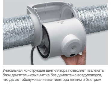

2. Уникальная конструкция корпуса и монтажного кронштейна позволяет производить обслуживание вентилятора без демонтажа воздуховодов

5. Оптимизированной направляющий аппарат с обтекателем увеличивают производительность, эффективность и уменьшают уровень шума

  • Изменить направление потока воздуха за 1 минуту! Для этого нужно просто перевернуть центральную часть вентилятора, при этом демонтаж воздуховодов и кронштейна не потребуется. Положение клеммной коробки изменяется вращением вентилятора по оси.
  • Легкая переноска и установка. Предварительно закрепленный монтажный кронштейн облегчает процессы переноски и установки вентилятора.
