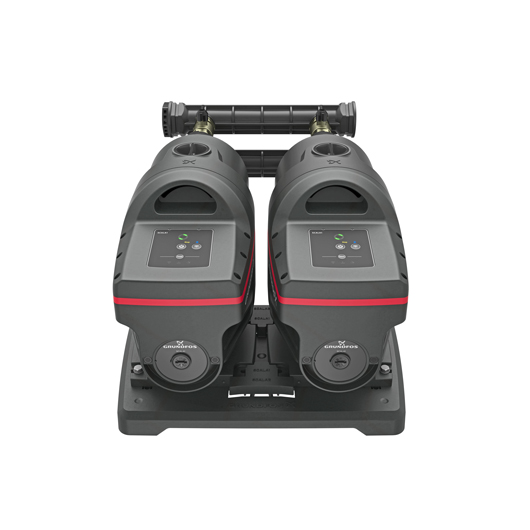

SCALA1 может использоваться и в сдвоенном исполнении. В этом случае насосы монтируются на двойную плиту-основание и соединяются напорным и всасывающим коллекторами. Наличие специального кабеля связи позволяет управлять двумя насосами, как единой системой. Парная конфигурация обеспечит расход воды в системе до 14 м3/ч. Кроме того, один из насосов в паре может выполнять функцию резервного.
